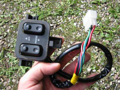

Fjern de tre små stjerneskruer som holder kontakterne til elruder fast.
Hvis du på nuværende tidspunkt står med noget i hånden der ligner nedenstående, er du på rette vej.
