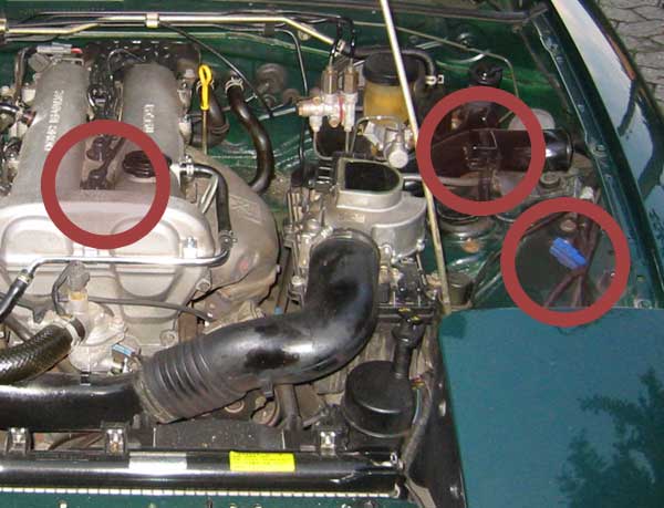

  • Tændingspistolen tilsluttes tændingskabel nr 1. (tættest på køleren). Find en god stelforbindelse. Batteriet er placeret i bagagerummet, så derfor er der monteret et 12 volts arbejdsstik i højre side af motorrummet (Lille blåt stik med hætte). Tilslut pistolens (+) klemme til dette stik.
  • Computeren skal neutraliseres ved at kortslutte GND og TEN. Stikket findes i højreside ved støddæmpertårnet. Dette gøres nemmest med en bøjet papirklips, eller bedst med en ledning monteret med krokodillenæb i begge ender.

  • For at justere timeingen skal krumtapvinkelcensoren, som sidder bagerst på motoren ved ventildækslet i passagerens side, drejes. For at censoren kan drejes, løsnes møtrikken med en 12 mm nøgle. Indstil timeingen til mellem 10 og 18 grader. 14 grader anbefales. Møtrikken strammes. Kontroller timeingen en gang til så det kontrolleres at timeingen ikke blev ændret ved stramning af møtrikken.
