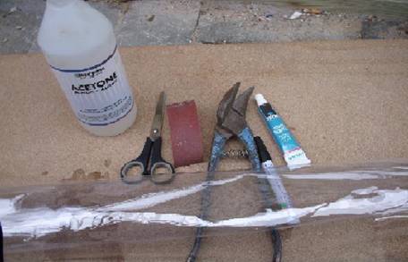

Dette skal du bruge
Saks/pladesaks, sandpapir, tuds, acetone, Vinyl, Vinyl- lim, nåle, en plade til at ligge som underlag.

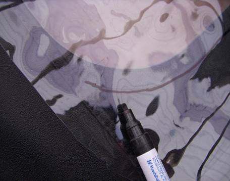

Tag og klip et stykke vinyl til, ca. 5cm større end den gamle rude. Læg så stykket over den gamle rude. Tegn i den yderste kant ca. 2cm fra den gamle rude. Klip nu af efter stregen med en alm. Saks.

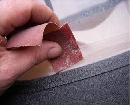

Slip den gamle bagrude i kanten, og tør efter med acetone.

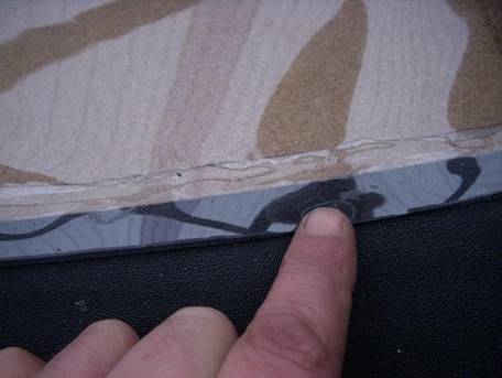

Klip nu den gamle rude ud, men klip 2cm fra kanten så er der noget at lime på. Her er det så jeg har brugt en pladesaks, da det er lidt stift. Aftør nu endnu engang med acetone.

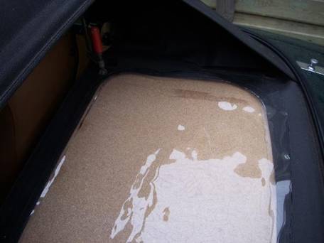

Her har jeg lagt en plade med et par 2-4” lægte nedunder for at gøre pladen højre, og lynet ruden af og lagt oven på pladen, og fast gjort den med en tvinge i hjørnerne så den er spændt ud.

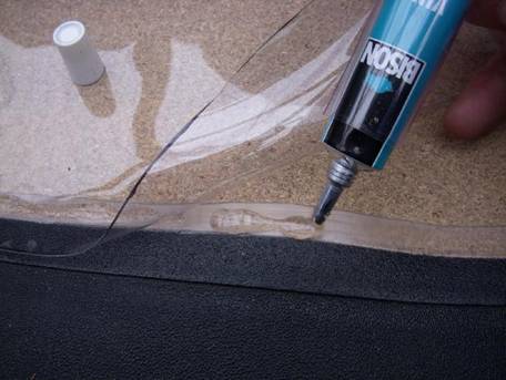

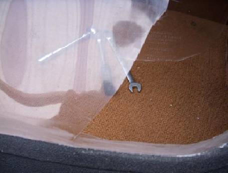

Start i bunden og derefter siderne med at lime, tryk det godt sammen. Sæt nogle små opslagstavlenåle ude i den sorte kant for at holde på ruden.

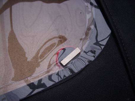

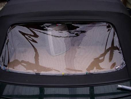

Jeg fandt ud af at man ikke kunne lime hele ruden når den er lynet af, da den vil folde. Derfor har jeg lynet ruden op, nu da bunden og siderne er limet og hærdet ca. en halv time, de øverste hjørner og toppen er ikke limet endnu. Start med at stramme ud og gør den fast med nåle, fandt også ud af nogle magneter var en god hjælp til at presse sammen hvor man havde limet.
En Magnet til hjælp for at trykke de limet stykker sammen.

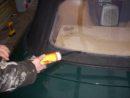

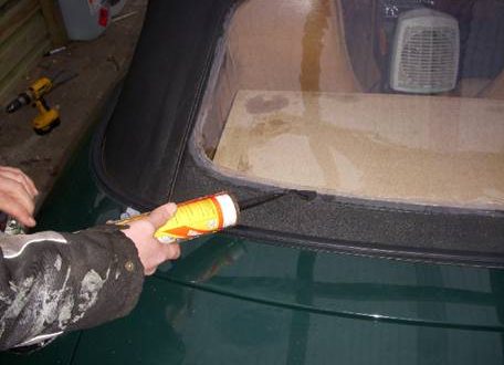

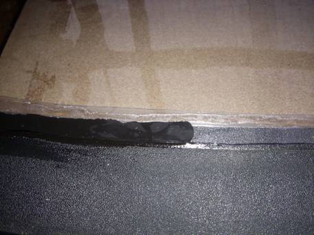

Her i kanten skal der sort sanitet silikone ind og ligge, det lukker også de små huller nålene har lavet. Her kan man også se den gamle rude kant som jeg har limet på.
Silikone bliver trykket ind under rudekant.
Her er den blevet trykket på plads og glatte ud.

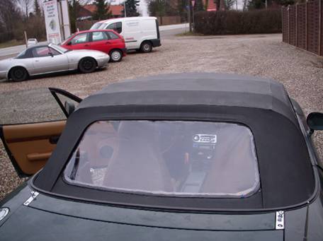

Her er så det færdige resultat.
